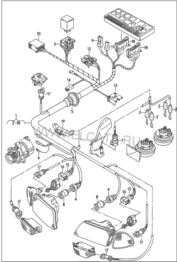

    Парни,ктонить знает как правильно называетса этот жгут проводов который идёт на перед по капотом на электрооборудование(оптика,повороты,коректор фар и т.д.заканчиваетсо большой круглой фишкой(мама),а начало её,я так понимаю гдето под торпедо или под блоком предохранителей???????Хочу на разборках поспрошать да если найду нармальную,поменять и убрать все эти колхозы с соплями!!!!

    Забей каталожный номер в строку поиска...)

    И что это ему даст?
  15. Meow
    Meow Живу я здесь
    4 мар 2015
    1.197
    100/C4 2.3 AAR
    Информацию к размышлению...)
  16. беркунов
    беркунов Завсегдатай
    30 апр 2012
    864
    Тверская обл.
    coupe/aad 2.0 91г
    Да уж!!!
    Есть над чем подумать!:shock: Продать машину и купить кусок проводки...

    Мда--а_аа!Я так пологаю,што ценник за фсю проводку?не хило!Нуно на разборках полазить,хотя таким годом врядли шото наманое найти реально.Мну нуно тока этот кусок што от коробки с предами на перед идет.
  19. Meow
    Meow Живу я здесь
    4 мар 2015
    1.197
    100/C4 2.3 AAR
    Да , обещают вот такие провода..

    Ерундой не занимайтесь! Какая ещё новая проводка?
    Обрыв восстановить, изолировать, забыть о проблеме.
