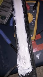

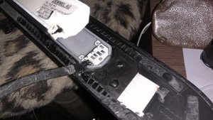

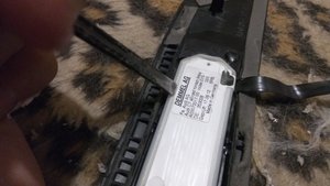

    Столкнулся с такой же проблемой. Снял накладку нагревая феном. Снятую накладку опять греем феном с обратной стороны и очищаем шов от герметика.

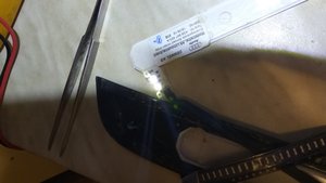

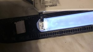

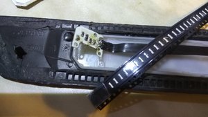

    Вскрываем. Внутри световод во всю накладку, два светодиода и резисторы. Пропаиваем всё.

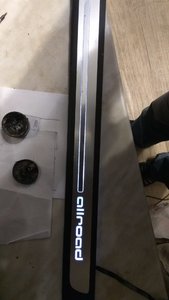

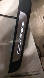

    Всё заработало. Закрываем заднюю крышку и прогреваем феном чтобы она хорошо защёлкнулась. Замазываем герметиком, клеим скотч 3м и ставим на машину.

    Со второй накладкой так не получилось. Накрылись сами диоды. В наличии не нашёл в магазинах. Заказал на али.
