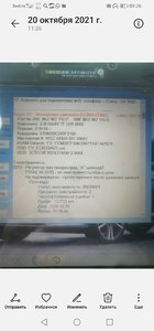

  7. kovaljmba
    kovaljmba Новичок
    17 окт 2021
    8
    Вот что мне пишет
  8. sanya-1
    sanya-1 Старожил
    15 дек 2003
    14.532
    Причём тут тест исполнителей? Ошибки в памяти посмотри. Коды неисправностей.

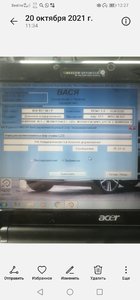

  11. kovaljmba
    kovaljmba Новичок
    17 окт 2021
    8
    Но при проверки авто такая ошибка выскакивает, что посмотреть???
  12. sanya-1
    sanya-1 Старожил
    15 дек 2003
    14.532
    Проверить сам регулятор фаз (сопротивление обмотки), его разъём, проводку, предохранители.
