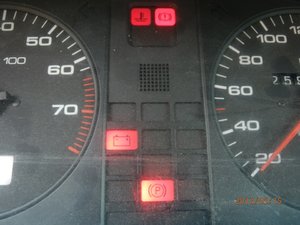

    Скажите пожалуйста я уже не знаю у кого помощи просить в общем у меня ауди 80 б4 пока не газанешь буквально на 1 % нет зарядки, напряжение на синем проводе 10вольт почти, генератор оригинальный таблетка тоже, щетки кольца на генератора все в порядке, лампочка в приборной панели когда зажигание включено горит, но когда машина заведена лампочка акума температуры и еще чего то не важно не гаснет, пока не даш газу буквально на 1% -то есть нога почти не давит на педаль газа такое ощущение что где то плохой контакт, но где он может быть, приборку сдавал в ремонт сказали что она в порядке проверили ее -такая проблема иногда сама по себе проходит но это редко бывает, слышал что резистор может быть виновником такой проблемы не знаю правда это или нет!..
    Вот что я проверил
    1)масса в порядке
    2)поменял лампочку в приборке которая идет на возбуждение генератора на такую же на 2 ватта
    3)менял таблетку прозванивал провод синий до фишки на приборной панели все в порядке

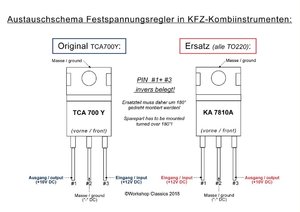

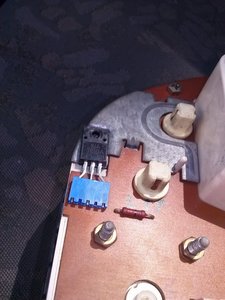

    Кстати, второе фото - у тебя стаб задом наперед стоит.
    Там должен стоять ТСА700, у него вход и выход зеркальные по отношению к тому, что у тебя воткнуто. Купи новую 7810 (твоя скорее всего пробита насквозь) и переверни ее жопой наружу. И на неё придётся колхозить радиатор. Посмотри на железку, куда прикручивается стаб и сделай примерно такой же величины.
    Либо найди ТСА700 - тогда колхозить ничего не надо.

    Всё нормально у него там. Магазинные 7810 как раз таки и отличаются от родных в приборках, зеркальным входом и выходом,

    фото второе это не мое я его добавил для того что бы мне ответили резистор который стоит под стабилизатором как то связан с возбуждение генератора или нет но уже нашел схему и понял что он не связан а по поводу повторного вопроса я задал с целью узнать больше информации потому как мое описание до конца мало кто читает тупо пишут проверь очевидные вещи щетки стоит ли ремень на генераторе или нет)))

    Понятно, вопрос снят.
    А я разве утверждал, что этот стаб относится к возбуждению?
    Никогда и нигде.
    Там на фото он воткнут неправильно. И в таком положении он не работает естественно.
    Но раз фото не с машины автора темы - то и говорить не о чём.
