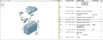

    Здравствуйте. При срабатывании подушек безопасности, также срабатывает пиропатрон отключения АКБ. Он находится в блоке предохранителей АКБ на клемме "+". Смотри рисунок. 1.png
    Его надо обязательно менять.

    Пиропатрон сработал, АКБ отключился, а как же ТС машину то заводит?

    Погоди со спасибо. Если пиропатрон меняный, то там другая проблема может быть... Например обгонная муфта на генераторе))

    А как заводят а/м? Через бустер за клеммы под капотом? Потому, что если пиропатрон на АКБ сработал, то там только зажигание включается, а цепь на стартер отрублена и завести ДВС можно только через клеммы под капотом...

    Ясно. В принципе временно вместо этого пиропатрона можно поставить металлическую (медную или железную) пластину по толщине от 1,5 мм.

    Нужно восстановить целостность плюсового кабеля АКБ , можно и пластину использовать как и писали .
