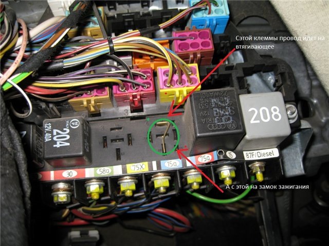

  12. Meow
    Meow Живу я здесь
    4 мар 2015
    1.197
    100/C4 2.3 AAR
    Был перед коленками водителя..)
    За перчаточным ящиком.
    Woffka нравится это.

  14. Serg37
    Serg37 Старожил
    25 фев 2013
    5.709
    Ивановская обл.
    100/С4/2.3/16.4.91
    Берется мультиметр или лампочка. Пристыковывается на массу и малый провод на втягивающем. Помощник поворачивает на старт, смотрим наличие напряжения. Если нет, то надо проверить целостность этого провода.

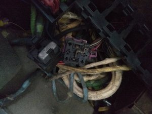

  17. MCIRI
    MCIRI Живу я здесь
    21 янв 2009
    2.722
    Казахстан
    A 100 4B 1.8 88г.
    А откуда в 88 году такой монтажный блок, над коленками водителя? Под капотом, наверное.
  18. vit39rus
    vit39rus Новичок
    25 янв 2014
    20
    АУДИ А6/C5 2.5 TDI
    В ногах стоят релюхи,а под капотом блок предохранителей
