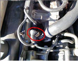

  15. master_klaus
    master_klaus Участник форума
    24 фев 2012
    220
    A 80 2.3 1993г.
    вот, этот датчик, на верхнем патрубке. На радиаторе вроде ничего нет, на 4х. и 6ти цилиндровых на радиатор вроде ставился, а на моем не вижу, может под кожухом спрятан?
  16. Dim4ik
    Dim4ik Живу я здесь
    7 окт 2009
    1.096
    Audi Coupe quattro
    Это температурный датчик на ЭБУ!
    1 человеку нравится это.
