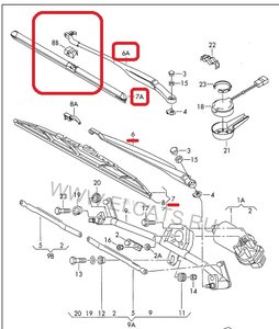

    Никогда не менял щётки стеклоочистителя лобового стекла, пока трут нормально. На всякий случай решил найти партномер этих щёток и оказалось, что нигде не могу найти (на exist-е тоже не могут помочь).

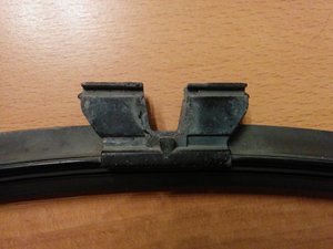

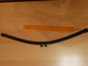

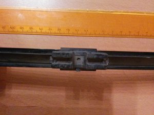

    Предлагают 4B0 998 003, 4B0 955 425, 4A0 955 425B, 4B0 955 425, но они все под рычаг стеклоочистителя с "крючком" (см.рис.1 поз.6 и 8). У меня же рычаг без крючка, немного похоже на поз.6А (рис.1), но опять же само крепление на щётке не такое (см.рис.2-5). Но у поз.7А нет партномера.
    Вопрос: кто-нибудь знает партномер моих щёток?

    4B1 955 425 C Может такой подойдёт? Наверно поводки и щётки менялись у тебя, так как без крюка пошли гораздо позже.

    судя по фото это дворники под послерестайловые поводки и номер уних действительно 4B1 955 425 C
