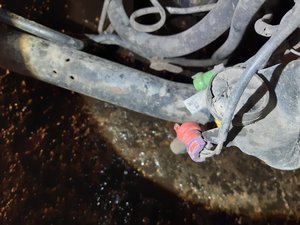

    Всем привет. 100с4, 2.6, мкпп, климат.
    Установлен до этого nissens 60459. Приобрел сейчас такой же, а он не встаёт на место- левый нижний кронштейн под углом, в отличии от других соток. Этот кронштейн упирается в пластмассовый бачок радиатора. Правый ровный.
    Стоит заметить, что у нового радиатора такой же номер, а вот code-В отличается.
    На фото расположение кронштейнов

    А на что ты его собрался сажать? У тебя же шпильки оторваны. А вообще, правый кронштейн подогнут. Может был удар в лонжерон.

    вообще это фото с инета, которое я нашел, авто в сервисе ждет радиатор). А эти шпильки идут с опорами, у меня они в норме
