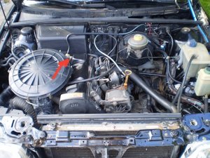

Не могу понять для чего это.. Ауди 80
Тема в разделе "80/90/100/200/А6 С4", создана пользователем alex-borisi, 5 фев 2018.
  1. alex-borisi
    alex-borisi Новичок
    5 фев 2018
    1
    Всем привет, из вентиляции двигателя (если я правильно понял) вместо короткой трубки-шланга который ведёт в воздухан, подключён длинный шланг, и выведен под днище авто, я раньше этого не видел, но сегодня он соскочил, и в машине жутко бензином завоняло. Короткий от воздуха на рядом болтается, на горячую из выпускного фигачит жидкость, по запаху вроде бензин (не уверен, спешил на работу). Так вот вопрос, для чего предыдущий хозяин отсоеденил воздухан, что может быть если подсоединить его обратно?
  2. sakura73
    sakura73 Завсегдатай
    12 июн 2017
    765
    чтоб не забрасывало маслом впуск из вентиляции картера.это "ремонт" цпг такой.
    oko-63 нравится это.
  3. Al-wagen
    Al-wagen Захожу поудивляться
    27 май 2013
    5.542
    Алтайский край
    Красненькая
    Для того, вероятно, и подсоединил, чтобы в салоне жутко не воняло бензином. А может, валялся без дела кусок длинного шланга.
    А совсем просто - спросить предхоза, полагаю.
