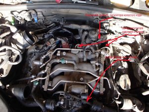

    Вот здесь, её искать надо :nod:

    он к коллектору впускному идет, белый на фото

    А где именно , визуально у меня всё подключено , только штуцер на рампе без шланга и на клапане №19 вместо детали №28 надет кусок шланга(заводской) и болт ( как заглушка), может быть рампа с клапаном соеденить???

    Если же не через клапан, то на впускной посмотри сверху.. откуда шипит..

    да белый у меня подключён, от куда приходит шланг №25 к рампе на первой моей схеме ???

    дык белый это и есть 25, а второй это 23 он к вакуумному тройничку с обратным клапаном цепляется

    Вот, что то проесняется, а можешь показать где нить а то на слух тяжеловато:nod:

    8 номер на твоей схеме, тройник

    А на схеме которую АВС скинул №28 что за деталь у меня вообще заглушен болтом.......можно так????

    Там вторичка нарисована, тоже в коллектор идет, вакуумом же управляется, влиять не на что не влияет, а вот та дырка в коллекторе, в которую этот шланг должен входить влияет и очень

    №28 это заглушка...:nod:

    Значит на этот болт(который у меня завёрнут) не надо внимание обращать?

    получаеться что так,, смотреть думаю надо на коллектор или же на заслонке чего нибудь есть.. :)

    блин......во муть, просто на схеме показана заглушка а у меня трубка (шланг)резиновый.....и видно что заводской со следом немецкого хомута на конце..........как будто входила в систему вторички........а куда входила....для меня остаётся загадкой:confused:
