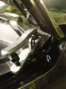

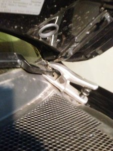

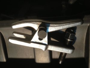

  16. LeeLik
    LeeLik Участник форума
    10 май 2013
    401
    Q7 3.0TDI
    Легко снял левый поводок без снятия капота и без помощников.
    Инструмент - съемник наконечников и шаровых от "мастак", да думаю и другие подойдут. Просто у меня был именно такой.
