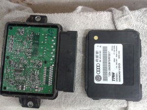

    Всем спасибо за помощь, с ручника снял с пом. VCDS. Делал так:http://blogvaz.ru/video/vaz-2101-2107-video/zamena-zadnih-kolodok-audi-a6-c6-4f-s-pomoshu-vag-com.htmlТолько есть одно НО. После всей этой процедуры, как в ролике, машина снова встает на ручник, а именно после адаптации. Поэтому, дабы, не возвращаться к этому и не возить с собой комп я просто вытащил блок управления ручником, как это и сделал пред. хозяин. Суппорта работают оба, их отчетливо слышно. Остается только сам блок. Как его проверить - не знаю. Может есть у кого какие мысли?

    A6 (4F, C6) 2004
    Попробуй заведомо рабочий поставить, поменять блок не долго.

    Я покупал машину с блоком управления ручника в бардачке. Просто заметил поздно. На приборке горел воскл знак(2 штуки) и ручник не работал. Старый хозяин мне причёсывал, что ручник не работает по причине неработоспособности заднего правого суппорта, поменяешь и все заработает. Я полез посмотреть и увидел, что питание, действительно, к нему не приходит. Паять за 30 лет научился, и спаял все сам(не люблю когда в мою машину лезут жопорукие специалисты, не знаю как у Вас, но наших таких 99%). Нашим спецам восьмерки только ремонтировать. После того как спаял - нашел блок в бардачке и вспомнил, что в багажнике, в кармане, видел большой разъём для подключения чего-то. Прикинул х.. к носу и стало понятно, что он оттуда. Не подключая данный девайс проверил прогой есть ли блок управления в машине, на что комп сказал, что нет ответа от блока управления. Пробил по номеру на корпусе что это за блок и всё встало на свои места. Подключил.
    Развел колодки, свел колодки - работают оба суппорта, их хорошо слышно. На экране погас большой воскл. знак. Но после адаптации задних машина снова встает на ручник и с него не снимается. Пришлось развести колодки и снова вытащить блок. Он, кстати, со снятой верхней крышкой, кто-то туда уже хотел засунуть свои ручёнки.
