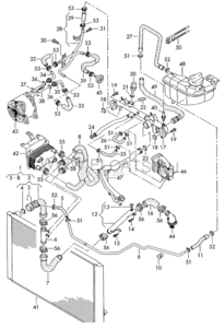

    возможно снизу на патрубках, может быть винт/краник , может он поможет.
    есть напорная магистраль http://www.elcats.ru/audi/Parts.aspx?Mdl=a01af010-fac7-4e55-b90f-31dcf46219c2&SubId=26900382
    есть обратная
    http://www.elcats.ru/audi/Parts.aspx?Mdl=a01af010-fac7-4e55-b90f-31dcf46219c2&SubId=32600382
    можно на заведенном моторе, отсоединить тонкие шланги и там и там в ёмкость немного слить.
    Ещё сама крышка, это - клапан. Поменять на другую, что бы исключить её неисправность.
    Ещё есть пробка 13 на патрубке 12 , см. схему

    С правой стороны по ходу машины с радиатора внизу выходит патрубок и одевается на металическую трубку которая идет на верх к термостату в конце этой трубы вкручен винт под шестигранник ево выкручиваете и потихоньку неспеша заливаете антифриз пока из этого отверствия непотечет жидкость ,как потечет закручиваете винт наместо заливаете антифриз в бачек немного выше уровня и заводите должно все быть хорошо.
