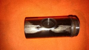

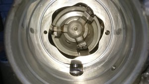

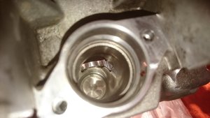

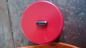

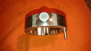

    Разобрал опять насос, дошел до поршня опережения, чуда не случилось. Как у всех износ на 2 часа. Попробую заполировать. На гильзе еле заметные потертости в ответ.
    Интересуют коментарии по поводу износа.
