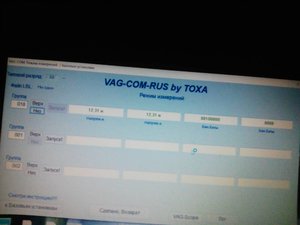

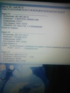

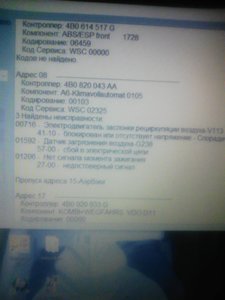

    По этим битам может кто-то подсказать? Если это шлейф, то перепаять просто его т все запустится?

    А бин. Биты в 18 канале 0101 это что значит?

    Нет импульсов с датчика вращения ТНВД. Похоже - шлейф повредили. Должно быть 0000.

    Ошибки по двигателю и по зажиганию о чем могут говорить?
