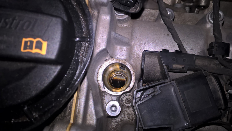

    A3 8V 14г.
    Сделал диагностику у официалов. Ответ "вышел из строя один клапан фазофращателя".
    На вопрос "является ли это точная причина ограничения оборотов", ответ "рекомендации пока такие, дальше сказать не можем".
