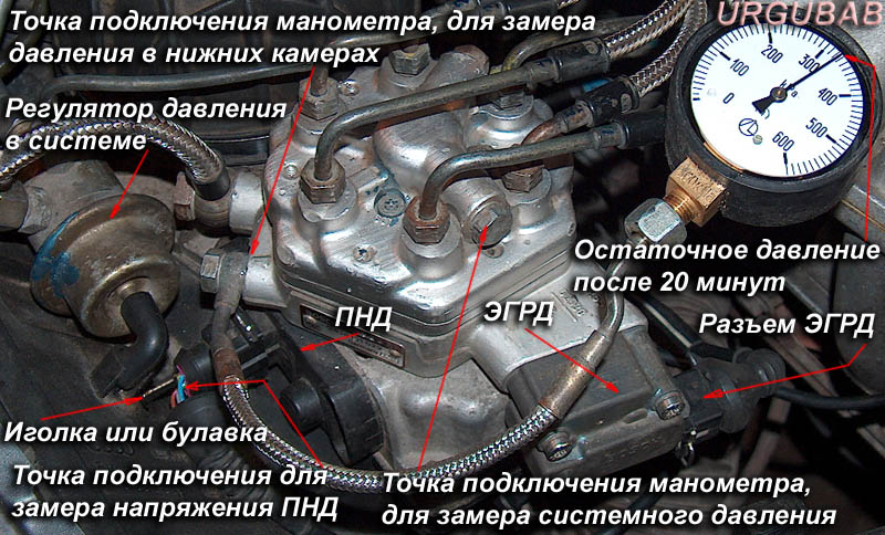

    Ну а по инжектору бери манометр и мерь давления согласно http://www.audi-club.ru/forum/attachment.php?attachmentid=42454/ Нам интересно системное давление и давление нижних камер. Так же понадобится мультимер и исправный лямбда зонд для точной отстройки, но это вторым этапом. При замере давления нижних камер необходимо снять фишку с ЭГРД.
