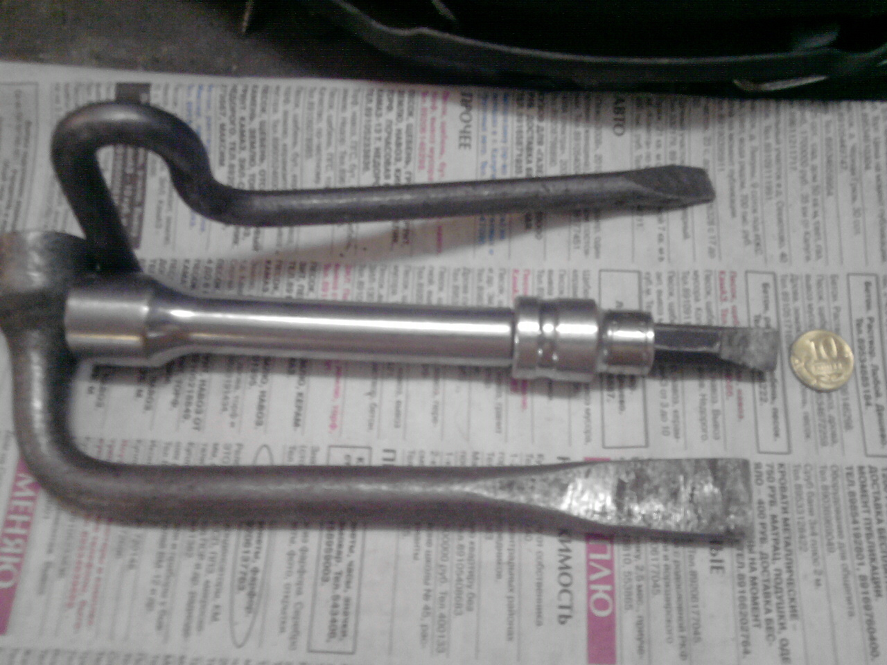

    всем спасибо ) получилось вот что :)
    https://cloud.mail.ru/public/9mCK/RvMpjV6ti
    https://cloud.mail.ru/public/M7N9/Rjhnx646J
    по факту, тоненьким зубилом удалось выбить остатки шестигранника, а потом как обычно - забил туда звёздочку и всё получилось! выхи впереди, теперь можно разбирать, мыть, заказывать з/ч

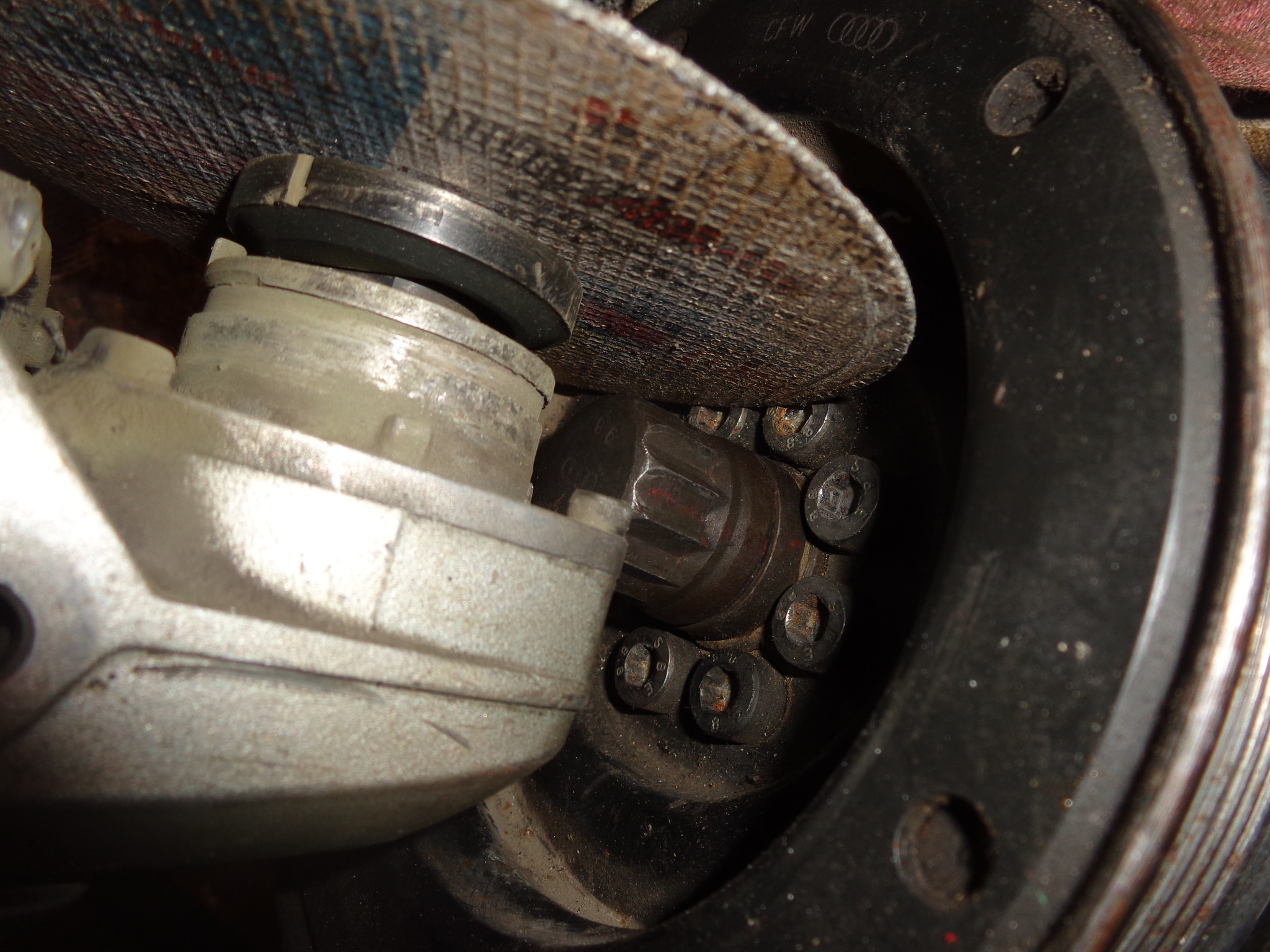

    Маленькой болгаркой с тонким кругом в 1мм ,пропиливается шлиц в головке болта.Ну и далее вставляем отвертку и выкручиваем.Сразу говорю,что "паркетные"отвертки вряд ли помогут.Нужны" серьезные",типа таких

    всё бы ничего, только ты расположение болта посмотри, а потом уже про болгарку )))

    Это так то не теоретические выкладки.Просто не создаю темы и отчеты(как и многие тут) по всякой ху.. мелочи.Уверен,почти каждый сталкивался с подобной засадой на шкивах.
    С новым диском,естественно,не подлезешь,а с остатком в мм 80 только в путь.
    Эти болты,вообще,перед откручиванием будет полезно обстучать,и откручивать желательно тоже с одновременным постукиванием.

    Вот,попался седня в мастерской на глаза шкив от трехлитрового AVK,впомнил про тему и решил зафотать.Вношу поправки,диск как раз пойдет новый на 115 или 125мм,сточенным не подлезть,центральный болт кв мешает.
