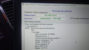

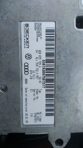

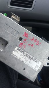

    Подключайте шнурком и смотрите какой блок сейчас установлен. Если 7l1 то можно смело покупать новый блок, я купил за 1500.
    Старый блок был прошит обритусом (по типу как ломают айфоны подставляя свою прошивку) но после того как пробуешь самостоятельно обновить ММИ то происходит то что у меня и случилось, а именно прошивка сбрасывается на свою родную а именно А8 в моем случае.
    Так же это можно увидеть заядя в зеленое меню, если у вас в модификации авто будет указано что машина D3 тогда ситуация у вас та же.
    У меня было и стало:
    Блок который был установлен:
    Вот так он выглядел в Васе:
    А вот так в зеленом меню:
    Поменял на этот блок:
    После замены сразу же все заработало. Естественно после замены надо будет еще защиту компонентов снять что бы звук мультимедиа снова появился.

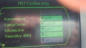

    Все решается через зеленку, часто сбивается настройка в car/carmenuoperation/air condition должно стоять 7

    Есть у вас фото car/carmenuoperation/?
    У меня работает кондер, но при включении / выключении не появляется окно на дисплее, так же, меню в ‘кондиционер’ стало не активным, все есть, но серое. машина 2014 года, дизель. MMI navigational plus
  13. dosha
    dosha Живу я здесь
    15 апр 2013
    1.032
    Q7
    Здесь выкладывал:
    https://www.audi-club.ru/threads/zelenoe-menju-mmi-3g-i-ustranenie-oshibok.468455/#post-11387617
    Viktor500106 нравится это.
  14. Viktor500106
    Viktor500106 Новичок
    24 мар 2020
    29
    Пензенская обл.
    Спасибо , просмотрел.
    В Принципе, По галочкам все было понятно, вопрос лишь один - от чего зависит какую цифру нужно ставить для активации( диапазон широкий, от 0 и до ...) у меня стоят цифры от 1 до 9. Как понять , какая цифра нужная ?
