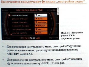

    может в настройках посмотри
      75,1 КБ
      55

    В настройках уже все перепробовал, может знает кто в чем проблема? Может тут нужно залазить со шнурком?
