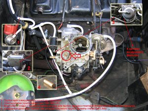

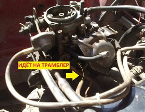

    куда должен идти шланг? у меня он идёт к трамблеру

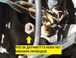

    что за датчик? у меня почему-то к нему не подходит провода
    и что вообще это за крарбюратор?

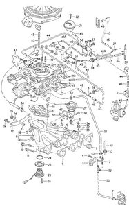

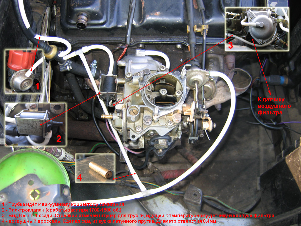

    начнем с самого начала. Дам я тебе схему подключения вакуумных соединений карба твоего. Изучай и делай как на фото. Далее вот когда глохнет и ли начинает троить это признак нехватки чего-то, воздуха или бензина или утечка тока, надо выяснять. кстати при какой температуре двигателя это происходит?
    Клапаном управляет реле под номером 68! Находится в блоке реле под рулем. Оно получает инфу об импульсах с катушки определяет частоту вращения двигателя и либо подает либо отключает массу на клапане. если на клапане отсутсвует масса он открыт с подачей массы закроется, при этом плюс постоянный. Кстати и на клапане канала холостого хода тоже постоянный плюс, появляется с включение зажигания и с его выключением пропадает в следствии чего перекрывается канал холостого хода.

    Вообще это первый кейхен. Схему я тебе дал изучай.
    У тебя всего два температурных датчика задействованы. Этот на фото служит заглушкой, и проводов ему не надо.
