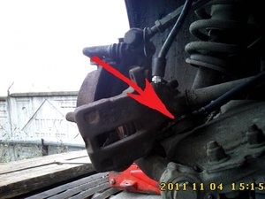

    Если долго не пользовались ручником, то лучше не ломать голову, а просто заменить тросики ручника....у меня они стоили по 700 р. Для удобства лучше открутить кардан от заднего моста, а дальше всё видно. У меня вся процедура заняла 1 час с пивом.....(в начале тросиков при съёме не выбивать и не ломать, там скобки крепёжные стоят...просто их по чистить и вытащить)
    У меня правда ауди сотка, но я думаю принцип один...
    И ещё, в моём случае были закоксованы флажки, (не знаю ка они правильно называются), куда тросики вставляются на суппорте...фото...

    проверь троса ,и затем работают ли супорта флазки как на фото више.

    Флажки на суппорте заклинело. Я суппорт разбирал и в керосине отмачивал, потом поменял все резинки суппорта и всё работает. :nod:

    Там есть маленький нюанс стопорная пластина троса на суппорте очень аккуратно нужно снять иначе очень трудно найти для ее замены.

    тупо залипли флажки ручника на суппорте. можно просто новый суппорт купить :)

    есть вариант - под машину заглянуть, глазами посмотреть, руками потрогать.
    либо тросы либо суппорта либо и то и то.
    тросы новые по 2тр каждый, бывают только оригинал. поменять и забыть. Можно попробовать чего-нибудь родственное приколхозить.
    Суппорта разобрать и по ситуации: если изнутри корпуса все ок, и шток ручника живой, то собрать, и жить будет. иначе - лучше купить исправный очхорбу/новый.
    вполне возможны мёртвые тросы и живые суппорта (у меня на машине 90-го года было)
