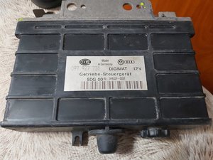

    Такое ощущение, что коробка едет только на 2й скорости и все. Трогается внатяг, переключения с 1 на 2 скорость не ощущается даже по тахометру. На 80км/ч 4000 оборотов. R и D переключает нормально.
    В сервисе думают сразу скажут менять масло, но что то мне подсказывает, что это не поможет.

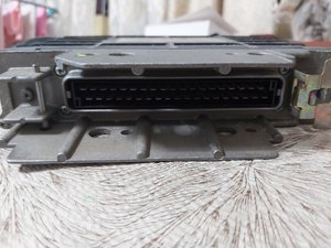

    Есть версия, что проблема в ЭБУ. Снял БУ, визуально вроде норм, сам блок пока разбирать не рискую.
    Снял тот блок, который находится над педалями. Фото прикрепил.
    [​IMG][​IMG]

    есть там поддон.посмотри на ЭБУ там три первые цифры 097
    вытащи щуп и понюхай,неделю будет тошнить от запаха.
    но,странно почему не горит лампа аварии.
    097-это фамилия твоего каробаса

    Да AG97 это номер коробки. Судя по бывшему владельцу могу предположить, что лампочку вытащили, чтоб не надоедала))

    Вобщем сегодня покатался по разборам. Перепробовал 6 ЭБУ, на одном машина вообще не поехала, на остальных все то же самое - едет только на 2й скорости.
