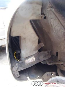

  15. net_user
    net_user Живу я здесь
    15 окт 2007
    1.875
    A6/C5 BDV АКП Q Av
    В том то и дело, что вроде вода под пороги и ковер не стекает. Пороги сдергивал, жгут проводов (где шланг проложен) общупывал, под ковром смотрел - как бы сухо. Если только каким-нибудь хитрым способом куда-то не затекает...
    Когда долго включаю задний омыватель течет вроде только из передних форсунок.
  16. net_user
    15 окт 2007
    1.875
    A6/C5 BDV АКП Q Av
    Наткнулся на эту фотку. Но она без описания. Это бачок воды?
  17. 101
    101 Завсегдатай
    16 апр 2007
    931
    Kia Sorento 3.5 05
    да, а слева датчик уровня омывайки
