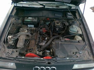

    вот такой у меня двигатель

    у него с завода стоит другая :) как на фотке его :)
