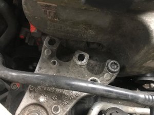

    Добрый день. Имеется автомобиль 2011 года audi a1 с маркировкой двс по птс САХ 713214 1.4 TSI.
    Двигатель умер и за капиталку объявили 120 тысяч+. Было принято решение заказать контрактный из Японии за 50 тысяч и перекинуть. Купили двигатель с маркировкой саха(это одно и то же, что сах) от гольфа 6.
    При установке все подошло идеально кроме одного большого но: не подходит кронштейн правой опоры двигателя. Еле еле смогли накрутить на 1 болт. Родная опора от гольфа идет на прямоугольная с таким же кронштейном, а у ауди опора круглая. Так что от гольфа установить не получится.
    Двигатель работает никаких ошибок и не троит. Только вибрация из-за отсутствия нормального крепления.
    Пожалуйста подскажите какая опора сюда подойдет. Быть того не может, что я первый кто за 8 лет перекинул двигатель с 1 маркировкой с одной машины на другую.

    А своя(старая)не подходит?

    родная не подходит, ее еле еле и накрутили на 1 болт. на фото она же.
