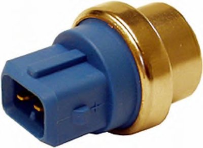

  3. ArtemAudi80
    ArtemAudi80 Новичок
    12 дек 2024
    4
    такой, только черный вместо синего

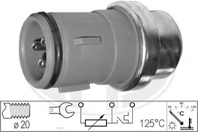

    Тебе надо или менять патрубок не котором датчик сидит под резьбовой датчик и датчик то менять или датчик серый трёх.контактный и провод с массой кидать.

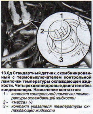

    Там был дизель.
    Туда нужен такой -
    Распиновка у него такая -
