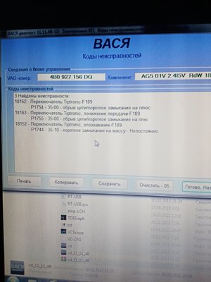

    Добрый день. Помогите пожалуйста решить проблему. Не знаю куда копать. Произошла неприятность. Коробка работала без нареканий. Вдруг при включении D на приборе забегали режимы с D на типтроник 1 2 3 4 5. Коробка ехала как обычно. Ручной режим переключился. Так ездил. Периодически на приборе загорается аварийный режим акпп. Почитал ошибки выдало ошибка датчика f189. Но дело в том что ручной режим работает. Шторку с платой менял - тоже самое. Когда на приборе бегают режимы иногда как будто зависает на определённой передаче, перевожу на типтроник или S всё работает, если висит аварийный режим, переключается как положено. Мозги акпп сухие. Что делать не знаю
