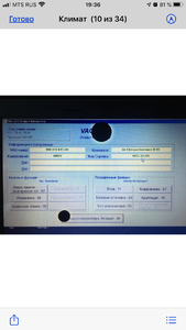

    воткнул дядю васю и увидел ошибку.
    01044 Не правильно кодирован блок управления 35-00
    зашел в кодировки через Ваг ком..там стоит кодировка 00103.
    по подсказке у меня должно быть типа 00060
    по подсказке менял кодировку и сохранял.
    захожу через минуту опять кодировка 00103 и так постоянно
