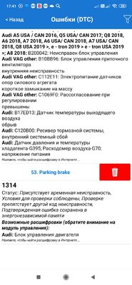

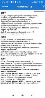

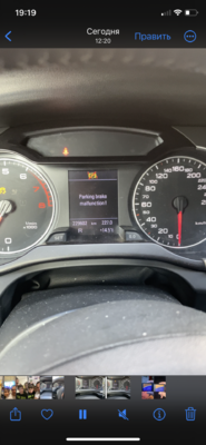

    Машина стояла в гараже пару недель, после ее выгона, на панели приборов стала загораться предупреждение о низкой зарядки аккумулятора, не придав значения поездил пару дней в надежде что зарядиться от езды, но этого не произошло, через пару дней он сел так как я слушал музыку вечером и вовсе забыл о севшем аккумуляторе, время было позднее и темно, по старинке нашел аккумулятор в багажнике и прикурил там же от соседской машины, не увидит запрещающей стик указывающий на запрет заряда через багажник напрямую, уже сейчас я понимаю что нужно заряжать через клемы под капотом. После этого машина завелась поработала но никуда не двигалась. На утро машина завелась без нареканий, не троит, газует как положено, но при включени D машина начинает движение к и через несколько секунд глохнет, на приборной панели загорается ошибка перечеркнутый ручной тормоз и электрический, после того как заводиться ручник включается без проблем, зарядил аккумулятор но ошибка не ушла слабой зарядки, подключились через телефон к машине и вот какие ошибки выдал. Попробовали их убрать но результата не дало машина также глохнет после нескольких секунд, еще раз извиняюсь за свои опрометчивые действия, не судите строго, прошу помощи и понимания, подскажите что может быть в таком случаи?
    Есп индикатор на фото, не обращайте внимание, попробовал отключить через кнопку есп оф он, так получилось сфоткал после ее нажатия. Еще заметил такой момент, на заведенную комп показывал заряд около 13 с копейками вольт

    Вообщем акум в порядке, он закрытого типа, заряд тоже в норме, единственное прописан не тот акум в мозгах, но ошибка после зарядки по аккуму ушла, попробовали убрать через комп ошибки, но проблема не ушла после попытки начать движения глохнет, выскакивает несколько ошибок по парковочному тормозу, кз вентилятора, и еще какое-то , завтра решил везти в сервис, проверять каждый блок, с которых ошибки идут, Я уже думаю может пока стояла в гараже, крысы грызанули провода, хотя после этого она ехала. Хз
    Пробывали отключать блок ручника , но не помогло, меняли реле, предохранители смотрели, все тщетно
