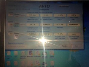

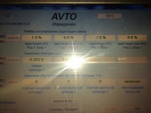

    1 Это коррекция лямбда со стороны Водилы
    2 35 Бар давление ТНВД это норм ? За ночь набежало 77 Бар утром подключал Значит не текут ?

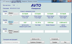

    3 ESP Faunt 1
    Одалела меня эта ошибка не всегда но вылетает ! Сопровождаясь при запуске мотора или же при выезде на повороте по прямой дергает заднее колесо и отключает ESP

    В ABS покажи 5 группу измерительных величин.

    Вот но я в этом не бум бум чет Что оно там показывает

    -15 гр/с показывает, что авто сейчас у тебя вращается. Возможно датчик стоит криво или же просто неисправен.
    Разбирайся.

    Спасибо а где его искать ? Он где то в центре Авто стоит ? Центральная панель или под сиденьем ?
    Кстати ! Значение прыгало пока скрин делал

    Друг - это следствие, упирайся в блок датчиков ESP. Воспользуйся поиском по сайту или по сети, мы верим в тебя.

    Cлушай сегодня по нолям показывало машину покачаешь где то на 1 градус прыгает
    Может ли из за сырости в полу ? очень мокрый коврик а щас морозы машина промерзла и не замыкает В любом случаи Поолезу воротить этот датчик

    Сырость, да может влиять. Во всяком случае монтажное положение правильное.
    Если там сухо, то с большой долей вероятности придётся покупать блок датчиков.

    Получается что если с утра давление равняется 5-6бар форсунки текут???? А на горячую давление растёт хорошо до 110бар доходит через небольшое количество времени по этому можно сказать что держут или как??????

    Давление в 140 группе третье окно, хх35бар, двс Выкл через 10 мин там уже 90бар и потихоньку растёт с утра(через 18часов) в этом окне 5 бар или я что-то путаю ???

    Ну да на форумах так говорят если все герметично то бензину некуда уходить Кроме как через клапан обратный на 120 Бар он в рейке стоит (аварийный механический клапан )
    при нагреве бензин я так понял расширяется и из за этого давление на горячаю ростет в раме что говорит о герметичности
  17. VadimKr09
    VadimKr09 Участник форума
    15 июн 2014
    439
    A6 3.2 FSI Q. 2007
    у меня на утро 2 бара было хотя я думаю как минимум 30 должно Хотя температурные перепады может делают свое ..... Но факт того что сразу после отключение ДВС падает давление не хорошо и уже говорит о чем то !

    Я вот приехал домой выключить двс, снова включил зажигание и начал наблюдать за давлением в третьем окне оно стремительно росло через 10 минут 117бар ушол домой через 1час пришел подключился в третьем окне 5 бар как так?

    Так и должно быть.
    Что здесь странного?
