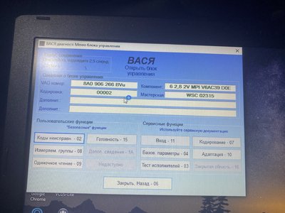

    Не работает abs впускной и выпускной клапаны АБС в контуре задних тормозов n 160 35- 00 - - помогите советом
    P.s могли накрыться блок под капотом после мойки двигателя ???
    На сто говорят менять блок под капотом и что разницы нет кватро или не кватро а у меня квартовая тачка
