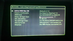

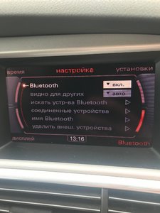

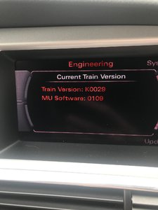

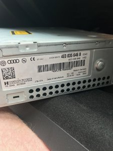

    Коллеги, очень надеюсь, что кто-нибудь сможет дать дельный совет по оживлению bluetooth. Ситуация такая: машина Audi A6 C6 2011 г.в. 3.0 TDI CDYA (Allroad) (VIN: WAUZZZ4F7BN061977) MMI 3G (он же LOWII) досталась мне от предыдущего хозяина с неработающим блютузом, (по комплектации он есть).
    Изначально я думал, что дело в необходимости пропачить стоящую прошивку К0020 и обновится до новой версии К0029, как об этом пишут на форуме (https://www.audi-club.ru/threads/doosnaschenie-a6c6-4f.108346/page-79#post-5991968), но проблема оказалась в том, что у меня уже стояла последняя версия BBT_EU_К0029_1_D1, при этом блютуз все равно не работал.
    Все параметры адаптации (5F, канал 17, значение 1) + в инженерном меню diagnose-settings - также установлены все требуемые значения.. Но телефон так и не находится...(ошибок по кан-шине никаких нет)
    Осталось только менять полностью MMI ибо на рестайли отдельного блока Блютуз нет.
    Может кто даст какой совет ? куда копать ? что еще попробовать ? может есть более новые прошивки ? м.б. кто знает гаражного мастеров кто сможет помочь с этой проблемой ?
    Заранее спасибо.

    Купите на разборке самую убитую голову, соберите из двух одну исправную. На том же Евроавто от 8000 есть в наличии.
    https://euroauto.ru/firms/vag/4l0035646a/

    Если сначала накатили 0029, не пропатчив на 0020 прошивке, что скорее всего так и было, то блютус безвозвратно погиб.
