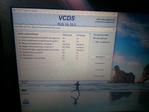

    Сел аккумулятор, и после этого перестал работать дисплей большой, включается и тухнет . Блоки не отвечают через шнур. При проверке оптики показала этот результат. Предохранители все целые. В чем может быть проблема? А6 С6 седан

    Предохранители в багажнике справа проверили? Если целые, то исключите неотвечающие блоки из оптической цепи.

    Начни проверку с него, эти блоки самые ломучие

    в ногах воды не было?
    все симптомы утонувшего и умершего блока телефона

    ну, все равно с него начни. Кольцо вместо него и.... я друзьям 3 машины так "починил". У всех воды вроде не было, а блоки все в воде.

    да, в ногах. открутить надо подставку для ноги, пластиковый порог отщелкнуть и ковер поднять. Там в нише такая черная коробочка из типа пенопласта. ее открыть - внутри блок.
