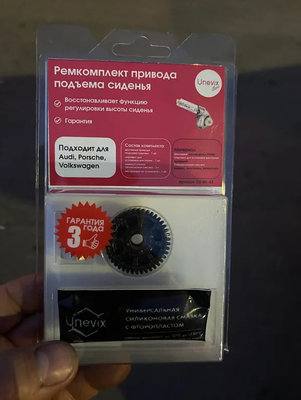

    У нас с женой такое случилось – она садится после меня и всё, сиденье не двигается. Оказалось, что это из-за изношенной шестерни в приводе сиденья. Металлический червяк просто "съедает" зубья шестерни и всё, сиденье не регулируется.
    Но я нашел решение! Купил ремкомплект для привода подъема сиденья. Теперь всё работает как новенькое и не пришлось тратиться на дорогостоящий ремонт.
    Кстати, на эти ремкомплекты ещё и гарантия 3 года дается! Если что-то не подойдет или поломается раньше времени – заменят без проблем. Рекомендую, реально помогло!

    Имеете какое-то отношение к конторе, клепающей эти шестерни?:cool:
