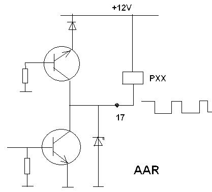

  11. IDX
    IDX Старожил
    12 сен 2008
    6.397
    А100\C4 2.3AAR+гбо
    #11 IDX, 12 май 2010
    А какой мощности та лампа была, которую паралельно РХХ подсоеденял?? Может уже спалил транзистор в нутри ЭБУ...
    И правильно тебе писали - мультиком ВСЕ мерить надо, а не лампы совать куда попало.
    Электроника однако...
    Клапан РХХ скорее всего (99,9%) исправен.
    Удачи!
    Вот - схемка...
