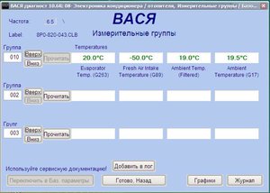

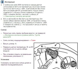

    В общем с наступлением тепла заметил, что кнопка ECON не отключается, климат соотв. не работает. Подключил шнурок, ошибок по климату нет. Захожу в блоки измерений->10 группа, а там датчик температуры свежего воздуха кажет -50°С, забортный G17 +19.5°С. G89-3.JPG Полез искать этот датчик (G89 который) с целью отключить его, чтобы блок климата считывал температуру с забортного датчика. Полдня искал... В итоге понял что нету его на том месте, где должен стоять. Открываю Эльзу, оказывается с 2006 модельного года постепенно стали отказываться от этого датчика... G89.jpg Распечатал эл.схему климата, стал искать нужный провод к этому датчику, а его там тоже нет!:shock: Получается что датчика нет, а -50 откуда то берется! Вот уже больше месяца пытаюсь этот ребус решить! Может есть способ как то програмно отключить опрос этого датчика? Или это накрылся блок климата?(хотя все остальные функции работают)
    PS Забыл еще уточнить: включал тест исполнителей, все узлы по отдельности работают, вентиляторы включаются, заслонки все шевелятся, компрессор фреон гоняет по системе. Но все вместе в штатном режиме не хочет... Систему 2 года назад заправлял с краской, утечек не обнаружил. В феврале-марте климат у меня еще работал (зимой езжу с принудительно отключеным кондеем, за редким исключением включал чтоб лобовое стекло высушить), а вот в начале мая сунулся - а он не работает:shock:

    Точно такая же ситуация как описана выше, где находиться g89?я его купил но не могу наити его расположение, показывает -50

    Нашел, в системе было фреона на три машины, откачали - все работает!
