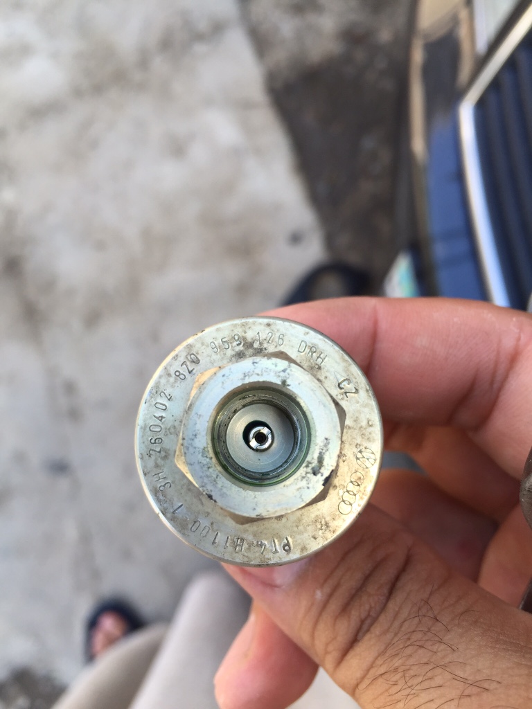

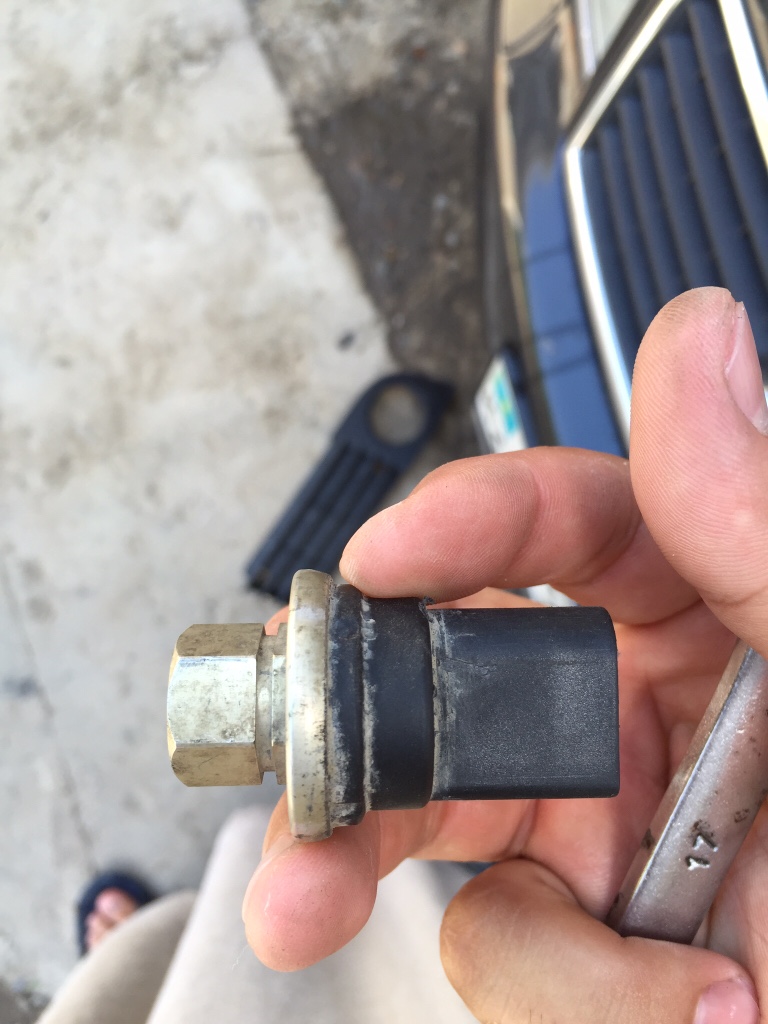

    О земляк!!! Я ша еду на базар брать этот датчик, [​IMG][​IMG]
    Комп показ его. Поменяю и посмотрим что будет. Рад видеть тут земляка)))!!

    Не знаю точно, но где то пишет пневматический выключатель, он стоит на трубке радиатора кондея, до рестаила они четырех контактные, на рестаиле трех контактные.

  20. ser_gr72
    ser_gr72 Старожил
    23 окт 2006
    27.077
    #20 ser_gr72, 28 июн 2015
    вы, земляки, не путайте с5 с 2.5tdi v6 до и после рестайла.
    В них разные кондеи(компрессоры, датчики, блоки управления, принцип регулировки).
    на дорестайле датчик F129, а на рестайле G65, если чё.
