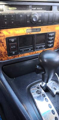

    Доброго времени суток. Приобрёл первую машину ауди а4 б5 универсал 1998г. Проблема с кондиционером нажимаю на кнопку кондера снежинка не появляется и не работает кондера. Разобрал климат вроде все норм перегара и отпаек нет работает все кроме кнопки кондера диоды целы проверил мультиметром на прозвон. Спасите пж у нас жара +40

    А чего климат разбирать, диагностику надо делать.

    Заправлять кондиционер пробовал?
    Ошибки какие?
    Зачем лезть в блок климата, если не проверил его окружение?
    Изучай https://turbo-quattro.com/showthread.php?5796
    Там есть про самодиагностику климата и работу в целом.

    Спасибо большое за совет. Я как обычно полез туда с мыслю раз кнопка не реагирует то он может не исправен. Или отвалился хз.

    Проблемы кондиционера, в 99,9% случаев -- заключаются в негерметичности системы и утечке газа (недешевого, по нынешним временам). Всё остальное -- редкость (встречается редко) и мелочи (устраняется легко).
    А вот самая частая причина -- это нудно и дорого.
    Начать надо с вопроса -- есть ли газ в системе? Газ находится под давлением -- значит если открутить защитный колпачок с заправочного штуцера и нажать на нипель на конденсоре или на магистрали низкого давления -- должен быть "пшик". Долго "пшикать" не надо, если газ есть и "пшикает", терять его экономически не выгодно. А если газа нет, то и "пшика" не будет.
    Далее варианты:
    1. Есть давление -- смотрим электрику.
    2. Нет давления -- ищем "дыры", устраняем, опрессовываем, заправляем...
  6. MuratovB

    Логично! Но у других при нажатии на кнопку кондиционера сработывает снежок на дисплее а у меня глухо жми не жми. Так что посади твой ананас я не жду арбуза. Если лампочка целая но не горит возможно выключатель барахлит? (почему нет?)

    Чтобы искать неисправности, первое, что надо сделать, это заправить и считать ошибки.
    Даже вопросы надо задавать только после заправки и проверки на ошибки.

    "Снежинка" загорается пока держишь кнопку, далеко не на всех блоках. Например, на блоке В4, если есть ошибки по кондиционеру, то при нажатии ничего не загорается. Короче, от прошивки зависит.
    Считай ошибки, это совсем не сложно. Даже лезть никуда не надо.
    Если нет газа, будет ошибка.

    Единственное, что не выдает ошибку, это отсутствие/малое количество газа.
    Как вариант, смотреть сегменты в каналах 52 и 53.
