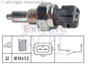

    поначалу то работало то нет, а после и совсем накрылось, электрики полазили в капоте, вроде куда-то ели дотянулись сказали нужно менять "выключатель фары заднего хода" и лезть при этом снизу. вот не могу теперь его ни подобрать ни нащупать.
    помогите пожалуйста с номером запчасти и может есть у кого опыт как долезть, неужели только мотор снимать или коробку?

    во вложении то что нашёл я, не знаю правильно ли

    если правильно выбрал, то планирую взять Hella 6ZF 008 621-501

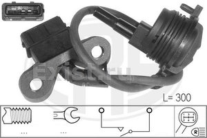

    вот по каталогу выдаёт два варианта
    012 919 823 F или 01E 941 521 A
    непонятно какой из них мой

    На МКПП, менял с год назад.
    В общем, если у вас рука чуть толще средней, забейте...Не пролезете.)
    Я все руку ободрал. Но, подлезть можно...Едиственное - на датчике два резиновых кольца, нижнее пришлось снять ибо не хватает усилия для установки. Верхнего - от пыли и гуана хватит. Кстати, предыдущий датчик у меня потому и не работал, был вставлен не до конца.(
    Что не получилось открутить так это два болта от колодки для разъема.
    Пока бросил по верху коробки..
    И да, датчик у вас - 012 919 823 F

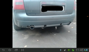

    можно как-то полоску с датчиками (юбку, если не ошибаюсь) снять не снимая весь бампер?

    а зачем? ведь датчики снимаются и по отдельности каждый,не знаю как на дорестайле,а на рестайле юбка заднего бампера крепится зещелкиваясь в сам бампер и еще фиксируется саморезами,вот фотка она конечно не фонтан,но общий смысл понятен,юбка защелкнута в бампер,так же там есть две металлических зажима(их видно на фото,над вырезами под трубы) и можно рассмотреть два самореза по краям.

    прямо на парковке открутил наивный на юбке десяток саморезов и никакого толку, нужно как-то изнутри :( неужели снимать бампер?

    у меня походу совсем не так всё устроено

    юбка в любом случае снимается отдельно,вот у клубня ее скомуниздили вместе с датчиками,как раз с дорестайла,разница рестайл/дорестайл конечно есть,но суть примерно одинакова.

    У меня выхлопная однаи справа. Вырезу никакого нет я когда-то подлезал вроде справа и помню две железки соскочили. У меня она буквой "с" сверху петли держат скобы, снизу саморезы. Буду ехать на работу сфоткаю.
