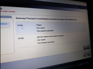

    Здравствуйте, дорогие форумчане! Ищу совета, куда копать, так как проблема жопная и неявная. Вдруг кто сталкивался.
    Авто Audi A4 b8 k5 Quattro 3.0 TDI 2012 г.в.
    Началось 4 дня назад. Завели машину с мужем, поехали в магазин. Через Bluetooth играет муза с телефона. Вдруг дисплей гаснет и музыка перестает играть, кнопки управления MMI тоже погасли все. На кнопку Power не реагирует. Доехали до магазина (2 км), ушли на 5 мин, завели, поехали, снова заработала MMI. Через минуту опять все погасло. Потом картинка заставки появилась, но снова все погасло(
    С тех пор MMI вообще не включается, на приборке за рулём все работает, reset пробовали сделать неподсвеченными кнопками, скидываются показания на маленьком дисплее на приборке. Интересно, что кнопки не горят, но магнитола (cd-приемник) открывается.
    До этого ездили в отпуск и оставляли машину на 5 дней на улице. Ездили 2 раза в течение 2 дней по сильному дождю 200 км туда-обратно.
    Первым делом прозвонили все предохранители, что связаны с MMI и аудиосистемой, но все целые. Смотрели по книжке (в багажнике слева, справа в салоне). В багажнике сухо под обшивкой, ни конденсата, ни влажности на ощупь.

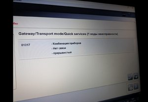

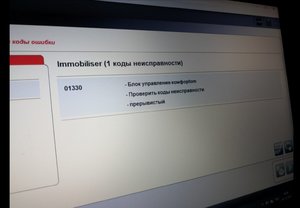

    Попросили у друга считать ошибки, вот что показывает. Ошибки не скидываются.
    Помогите советом, вдруг кто сталуквался. Поиск не даёт конкретных результатов, к сожалению(
    У нас сейчас Рождественские каникулы, ничего не работает. Хотели поехать на НГ к маме, а теперь страшно ехать, вдруг все сдохнет на фиг в пути.
    Всех с наступающим Новым годом!

    upd: сейчас ездили опять в магазин, дисплей включился, кнопки загорелись, радио заиграло, телефон по блютус подключился. Через 2 минуты погас сначала дисплей, потом кнопки cd-приемника, потом крепки панели. На колу висит мочало...
