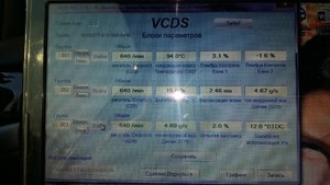

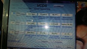

  13. gepard2009
    gepard2009 Новичок
    11 июл 2009
    95
    Audi 100/с4 2.8 92г.
    подскажите какие должны быть показания? я на днях посмотрю. на заведенном двигателе на бензине обязательно?
  14. Bla©k
    Bla©k Модератор
    9 июл 2010
    11.348
    A8Q
    давай лучше ты сюда свои показания.
    показания расхода воздуха (это где-то в группах 001-004, точно не помню) смотри на прогретом двигателе с отключенными потребителями и компрессором (нажми ECON).
    И до просмотра ошибки не стирай, иначе коррекции обнулятся.

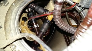

  18. gepard2009
    gepard2009 Новичок
    11 июл 2009
    95
    давление не знаю какое точно. я тоже грешил сначала на бензонасосы лазил в бак думал может утечка в шлангах. но утечки не нашел. так вот странность. я перед тем как лезть захотел слить хотябы пол бака бензина а слилось только тридцить литров на заведенной машине на газу и бенз литься перестал. еле капал. я не понимаю всей системы может он отключился из-за газа .реле или блок управления барахлит но самое главное что бензонасос какой то в баке гудел.... куда лезть....?
  19. Эйван
    Эйван Живу я здесь
    27 янв 2018
    3.498
    Схему трубопровода завтра смогу кинуть.
    Ну а как вы меряли давления если незнаете какое оно.
    Насос напрямую (если мотор не фси) должен давать не меньше 5 бар а в рампе должно быть не ниже 2,5 для мотора бфм.
