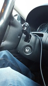

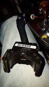

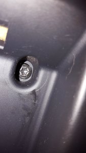

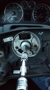

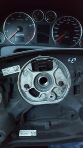

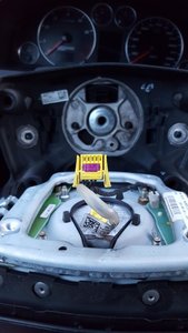

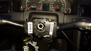

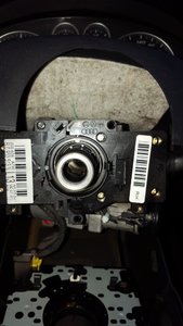

    Снял ручку, но ничего критичного не увидел, фото прилагаю.

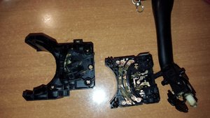

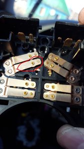

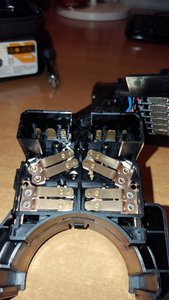

    разобранный вариант, контакты все хорошие, срабатывают отлично.

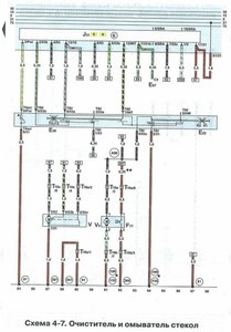

    Буду искать схему, нашел от 2004 года, там есть блок целый управления омывателями и дворниками. Думаю надо его теперь найти и поглядеть.

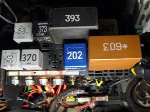

    Нашел такую схему, нашел что реле отвечающее за омыватель и дворники вроде как +603, но фото ниже. Буду пробовать его снимать сегодня и проверять.

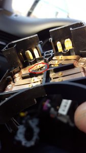

    Все таки поломка была в переключателе подрулевым. на фото выделен контакт который все же был окислен.
    На моторчик и на щетки идут разные контакты.

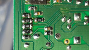

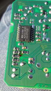

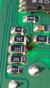

    Так же разобрав реле 603 обнаружил непроаянные сопротивления, подправил это дело. Но сама реле 603 отвечает только за омыватель фар и щетки лобового стекла.
