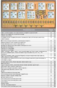

    Не включается вообще,какие варианты?
    На нее идет предохранитель?под каким номером?

    Смотри, может поможет.

    не помогло.Предохранитель поменял толку 0
