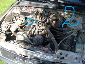

    есть вопрос, фото машины не моё но мне бы хотелось узнать что это такое на картинки 1 ( помечено зелёным )
    и на картинки 2 находится сапун? ( помечен синим )

    На первой картинке впускной колектор, точнее его ресивер.
    На второй сапун.

    ага, на 2 картинке энто он. Шланг рядом с катушкой который, отверни хомут и приотпусти его, шланг, до конца только не снимай, а сдерни какбы с одной стороны патрубка, должен пойти или воздух или антифриз, на заведенной машине только это делай...

    Я так понимаю что про сапун не зря вопрос был?
    Если он дымит под капот, то вполне возможно что дым тянет печка прям через щели аккумуляторного отсека в салон.
