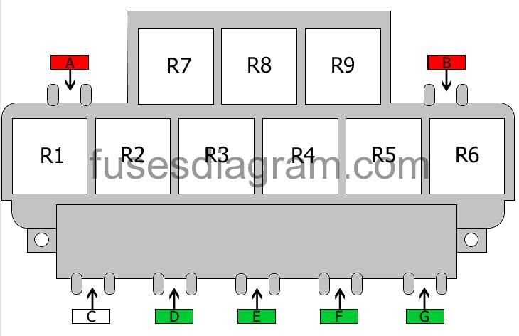

    А схемы B6 и B7 одинаковые? И где находится разгрузочное реле? Вчера в потемках снимал обшивку под торпедой, там всего 2 реле, одно обычного размера, второе длинное (номера не помню, шел снег и было темно уже).

    Почти одинаковые.
    Под торпедой слева в девятиместном блоке, над блоком центральной электроники J519.
    https://fusesdiagram.com/audi/fuse-box-diagram-audi-a4-b7.html
    плохо смотрел..

    нужное мне реле это R6 разгрузка x-контакта?

    спасибо за советы, буду дальше смотреть. Реле вроде понял какое и где находится.
