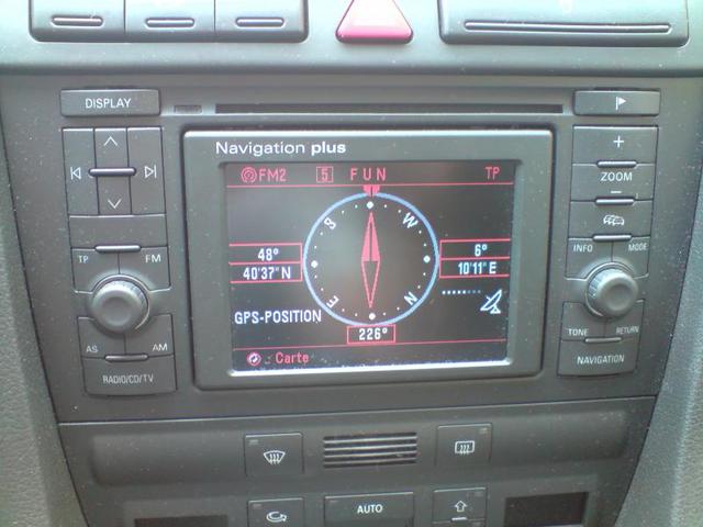

    Столкнулся с прроблемой - не работает штатное ТВ, т.е. при нажатии на кнопку выбра текущего мода (Radio, CD, TV) включаются только первые два, третьего как будто бы и нет (нет даже черного экрана).
    В чем может быть проблема или как можно продиагностировать что конкретно не работатет - тюнер или проводка?
    Вот фото тюнера:

    У меня когда слетела прошивка тюнера - в режиме ТВ на экране был просто "шум", как у не настроенного телевизора. Но сам режим включался.
    Проверить можно, подключив рабочий тюнер, если и с ним не будет картинки - значит дело не в нём :nod:

    Проверь ваг-комом, может тюнер глючит.
