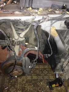

    фото самой проводки , идет к щеткам , а дальше не понятно

    Фига се, даже крыло сняли О_О
    Проводка идет в пластиковый ящик в отсек перед лобовым и через него в салон.

    Это фотография 1.5 года назад когда в аварию попал. фоткал на память .....
    Получается сразу подключается в блок ?
    получается этот питание этого насоса идет от блока 09 ?
    Машине 3 года практически и я думаю не могла сгнить проводка ....

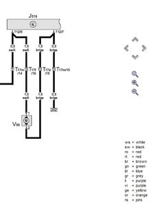

    Вот схема, проводка идет на блок j519 под рулем на 12 пиновый разъем пины 5 и 7 проверяйте.
    V59 - как раз моторчик омывателя.
