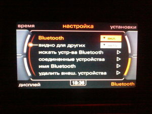

    Блютуз включается, но все настройки типа поиска не работают, кнопка включения горит на экране красным цветом, а выбрать поиск не получается...

    Фото на пост выше, там где первая строчка - "вкл" горит красным на фото видно

    Напугал, я уж думал и правда что-то горит красным...
    Всё нормально на твоей картинке, сотри все устройства блютуз в MMI и перезагрузи его. И инструкцию читай обязательно на ночь, помогает.

    Перезагрузил толку нету, вот у Вас вторая вкладка горит - ВКЛ, а у меня АВТО, в итоге я никуда не могу зайти кроме ВКЛ/ВЫКЛ - блютуз...
